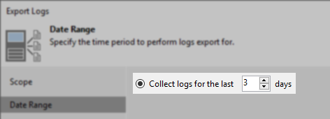

最新のログに問題を記録したログが含まれるようにするため、エラーを再現し(可能な場合)、テナントのVeeam Backup & Replicationログを収集します。

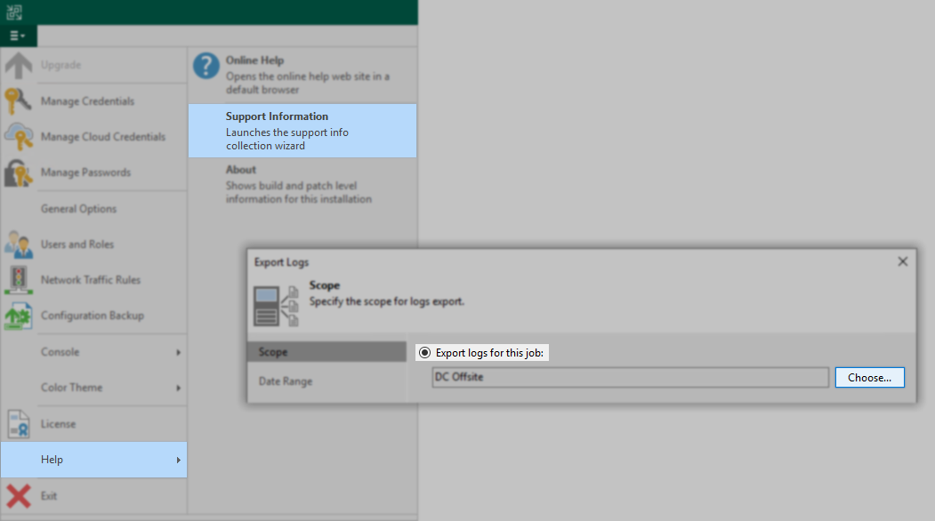

- フェイルしたジョブの場合:
問題を含むジョブ(バックアップ、バックアップコピー、またはレプリケーション)のログをエクスポートします。

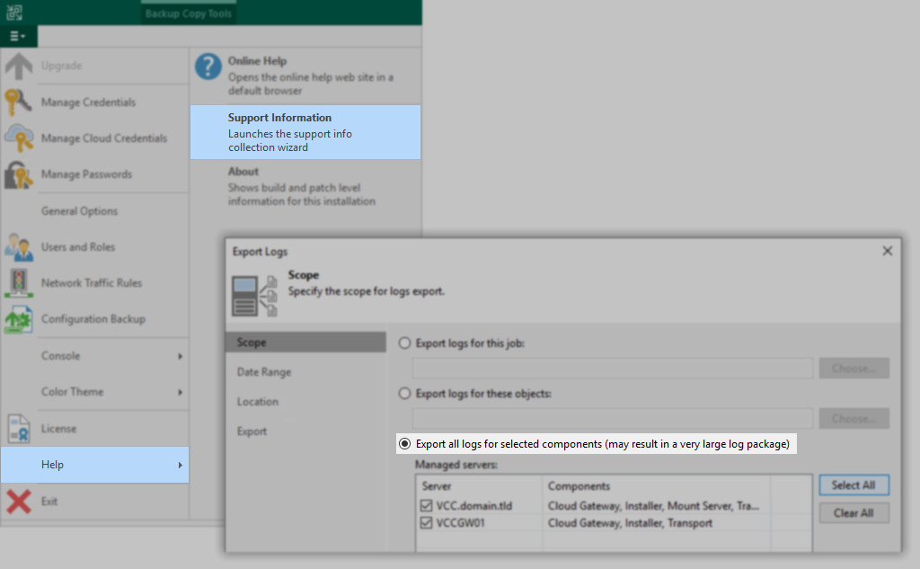

オプション1:組み込みのウィザードによるログ生成ツールを使用します
新しく構成されたインフラストラクチャや少数のテナントを持つプロバイダーの場合は、組み込みのログ生成ツールを使用して、問題に関連するすべての管理対象サーバーからログを収集します。バックアップサーバーに加え、クラウドゲートウェイ、リポジトリ、その他の関連インフラからログを収集することがきわめて重要です。
