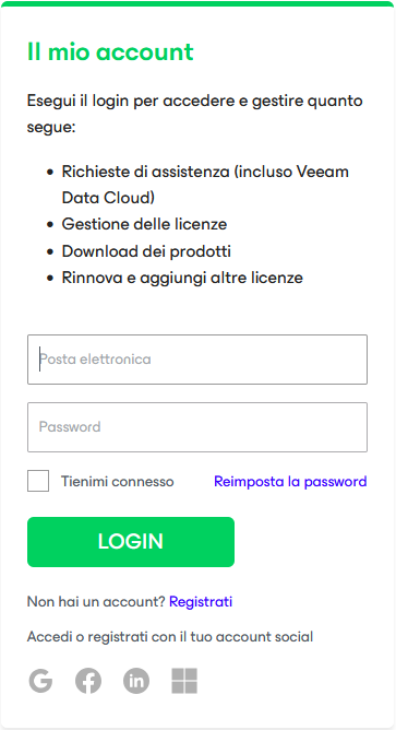

- Inserisca le sue credenziali e faccia clic su Accedi.

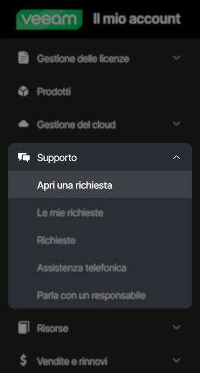

- Cliccate sul pulsante "Apri una richiesta" nel menu a sinistra. Si prega di notare che è necessario essere un Amministratore di Caso o un Amministratore Licenza per inviare un caso tramite il Portale. Se attualmente non sei un Amministratore di Caso o un Amministratore Licenza, segui questa guida per sapere come diventare un Amministratore di Caso per il suo Account o chiamaci se avete un problema urgente.

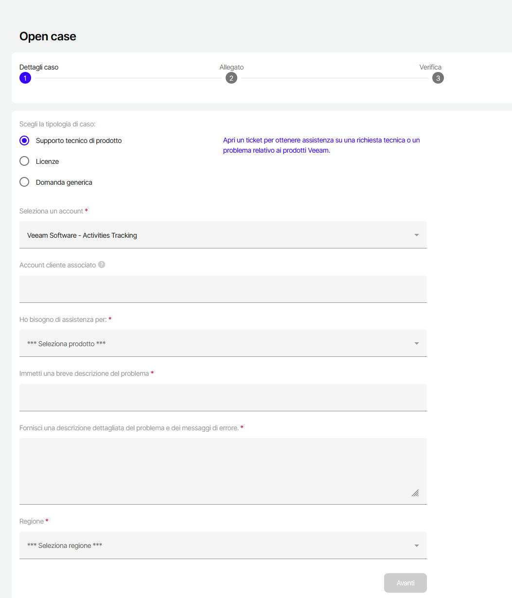

- Scegliete un tipo di caso. Tecnico è per i problemi di Break-fix o per qualsiasi tipo di domanda tecnica relativa ai prodotti Veeam. Licenze copre qualsiasi tipo di licenza o domande correlate e la Richiesta Generale è per feedback o problemi relativi ai siti web e ai servizi Veeam, non riguardo ai prodotti.
- Sul lato sinistro della pagina è necessario compilare tutti i dettagli richiesti. Ricordate di includere il messaggio di errore esatto che si sta verificando. L'inclusione di schermate può spesso aiutare ad accelerare la risoluzione.
